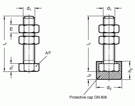

Właściwości i zastosowania
Stal nierdzewna AISI 304, dzięki wysokiej odporności na korozję, pozwala zastosować te śruby w maszynach i urządzeniach pracujących w sektorach w których przepisy lub czynniki higieniczne, klimatyczne czy środowiskowe wymuszają użycie materiałów odpornych na korozję.
Śruby dociskowe GN 807-NI nierdzewne - rysunek techniczny
Produktd%1% [mm]l%1% [mm]d%2% [mm]h%1% [mm]h%2% [mm]l%2% [mm]m [mm]A/F
