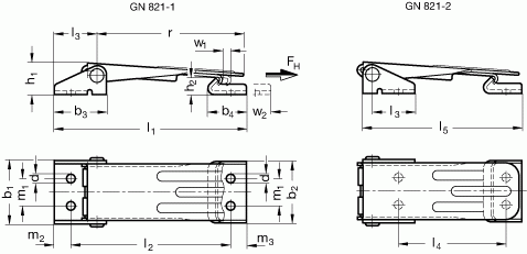

Korpus
Stal nierdzewna AISI 304.
- Wykonanie A: bez zapinki zabezpieczającej.
- Wykonanie S: z zapinką zabezpieczającą.
- Wykonanie SV: z uchwytem pod kłódki.
Hak i sworzeń
Stal nierdzewna AISI 303.
Właściwości i zastosowanie
Zapięcia GN 821-NI nadają się do przytrzymywania pokryw zbiorników, klap itp. Dzięki przekroczeniu, w trakcie zapinania, martwego punktu są odporne na drgania. Dane dotyczące siły trzymania umieszczone w tabeli poniżej są wielkością właściwą dla obciążenia statycznego, jakie może przenieść zapięcie. Wartość ta jest uzależniona od konkretnych warunków pracy (np. wibracje, uderzenia itp.).
Stal nierdzewna dzięki wysokiej odporności na korozję, pozwala zastosować te zapięcia w maszynach i urządzeniach pracujących w sektorach w których przepisy lub czynniki higieniczne, klimatyczne czy środowiskowe wymuszają użycie materiałów odpornych na korozję.
