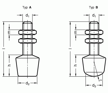

Materiał
Stal nierdzewna NI AISI 304.
Poduszka
Czarny Neopren, twardość wg. skali 85 Shore A, wulkanizowana na trzpień.
Nakrętki sześciokątne
Stal nierdzewna AISI 304.
Dostępne wykonania standardowe
- Typ A: poduszka prosta.
- Typ B: poduszka zaokrąglona.
Właściwości i zastosowania
Nakrętki sześciokątne w komplecie.
Śruby dociskowe GN 708.1-NI nierdzewne - rysunek techniczny
Produktd%1% [mm]l [mm]d%2% [mm]d%3% [mm]h [mm]m [mm]r
