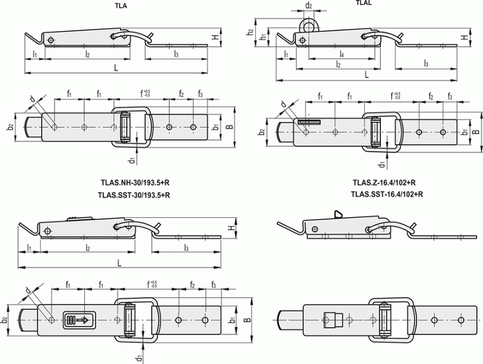

Wykonania standardowe
- TLA: podstawowe zapięcia.
- TLAL: zapięcia z zapinką pod kłódkę.
- TLAS: zapięcie z blokadą. Suwak z Technopolimeru w kolorze czerwonym RAL 3000 lub zaczep sprężysty ze stali nierdzewnej.
- Z: stal ocynkowana.
- S: stal nierdzewna AISI 304.
- NH: stal niklowana.
Wykonania specjalne na życzenie
- Zapięcia ze stali niepowleczonej.
- Klamry w różnych kształtach i wykończeniach.
Zapięcia TLA.Zapięcia TLA.
Zapięcia TLA. - rysunek techniczny
Produktb%2% [mm]L [mm]B [mm]H [mm]d [mm]d%1% [mm]l%1% [mm]l%2% [mm]l%3% [mm]f [mm]f%2% [mm]f%3% [mm]
