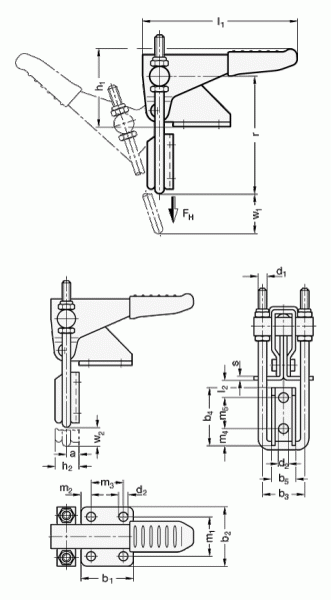

Stal nierdzewna AISI 304.
Zaczep
Stal nierdzewna AISI 303, zapinany prostopadle do dźwigni.
Rączka
Olejoodporne tworzywo, kolor czerwony.
Dostępne wykonania standardowe
- Wersja T3: z zaczepem i uchem mocującym.
- Wersja T: bez zaczepu, z uchem mocującym
Właściwości i zastosowania
Wszelkie części ruchome specjalnie przesmarowane.
Zapięcia GN 851.1-NI umożliwiają szybkie i pewne zamknięcie klap i pokryw zbiorników. Wysunięcie zaczepu może być regulowane w zakresie podanym w tabeli.
Stal nierdzewna dzięki wysokiej odporności na korozję, pozwala zastosować te zapięcia w maszynach i urządzeniach pracujących w sektorach w których przepisy lub czynniki higieniczne, klimatyczne czy środowiskowe wymuszają użycie materiałów odpornych na korozję.
