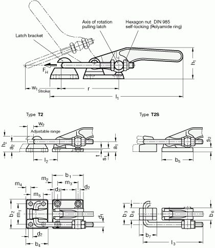

Korpus i zaczep
Stal nierdzewna AISI 304.
- Wykonanie T2: z otworami do mocowania.
- Wykonanie T2S: do przyspawania.
Dźwignia
Pętla i sworzeń
Stal nierdzewna AISI 303.
Właściwości i zastosowanie
Wszelkie części ruchome specjalnie przesmarowane.
Zapięcia GN 852-NI umożliwiają szybkie i pewne zamknięcie klap i pokryw.
Zapięcia w wersji "ciężkiej" GN 852 sprawdzają się w warunkach, gdzie konieczna jest bardzo duża siła przytrzymania, pozwalają zamykać np. formy wtryskowe. Wysunięcie pętli może być regulowane w zakresie podanym w tabeli.
