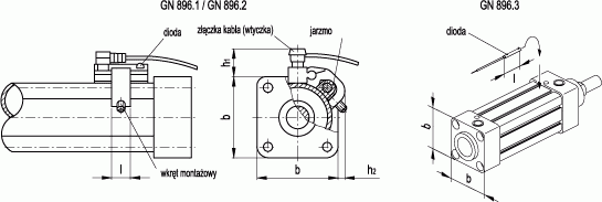

Wyłączniki zbliżeniowe GN 896.1/GN 896.2/GN 896.3 umieszczone na cylindrze siłownika dociskacza pneumatycznego mogą sygnalizować położenie jego tłoka.
W tym celu dociskacz pneumatyczny musi być wyposażony w tłok magnetyczny, który spowoduje zamknięcie obwodu w momencie wejścia w obszar odczytu wyłącznika.
Zamieszczone w tabeli poniżej napinacze i dociskacze pneumatyczne wyposażone są w takie właśnie tłoki magnetyczne (wykonanie M).
Wyłączniki zbliżeniowe mogą być zamontowane wzdłuż całej długości cylindra.
