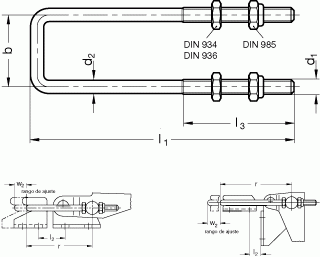

Specyfikacja
Stal ocynkowana na niebiesko.
Nakrętki sześciokątne
Nakrętki z wkładką z Poliamidu, stal ocynkowana.
M4: DIN 934 / DIN 985
M6 / M8: DIN 936 / DIN 985
Zaczepy GN 951.1 do zapięcia - rysunek techniczny
Produktd%1% [mm]b [mm]l%1% [mm]d%2% [mm]l%3% [mm]Rozmiar GN851/GN851.3GN851w%2%w%2%GN 851.3 w%2%Rozmiar GN851.1/GN851.2Rozmiar GN851.1|GN851.2GN 851.1/GN 851.2 w%2%
