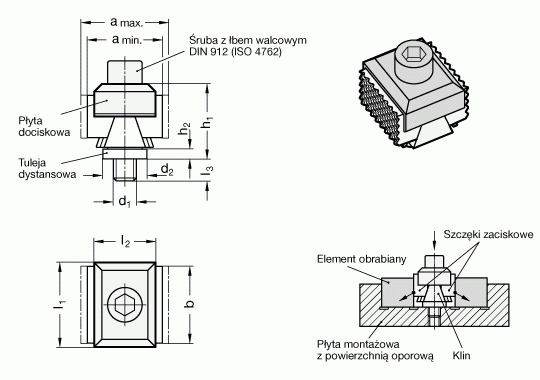

Płyta dociskowa GN 920.2-36-32-M8 - do docisków klinowych gn 920.1 - rysunek techniczny
Dane techniczne
  • a maks. Typ GA Typ GL:    44.5
  • a min. Typ GA Typ GL:    39.5
  • a maks. TypPR Typ RF:    39.5
  • a min. Typ PR Typ RF:    34.5
  • d%2%Ø:    18
  • dla docisków klinowych GN920.1 z:d:    M 8
  • dla docisków klinowych GN920.1 z:b:    32
  • h%1%≈ [mm]:    27.5
  • l%3% %maks.% [mm]:    7.5
  • b [mm]:    32
  • h%2% [mm]:    4
  • l%2% [mm]:    32
  • d%1% [mm]:    M 8
  • l%1% [mm]:    36
