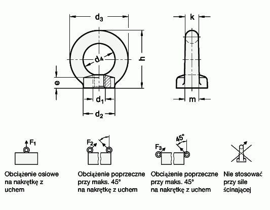

Nakrętki z uchem DIN 582-NI - rysunek techniczny
Produktd%1% [mm]d%2% [mm]d%3% [mm]d%4% [mm]eh [mm]k [mm]m [mm]
Nakrętka z uchem DIN 582-M8-NI - stal nierdzewna A2
DIN 582-M8-NI
M 82036208.536810
Nakrętka z uchem DIN 582-M10-NI - stal nierdzewna A2
DIN 582-M10-NI
M 1025452510451012
Nakrętka z uchem DIN 582-M12-NI - stal nierdzewna A2
DIN 582-M12-NI
M 1230543011531214
Nakrętka z uchem DIN 582-M16-NI - stal nierdzewna A2
DIN 582-M16-NI
M 1635633513621416
Nakrętka z uchem DIN 582-M20-NI - stal nierdzewna A2
DIN 582-M20-NI
M 2040724016711619
Nakrętka z uchem DIN 582-M24-NI - stal nierdzewna A2
DIN 582-M24-NI
M 2450905020902024
