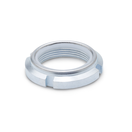

Nakrętki rowkowe GN 1804.1

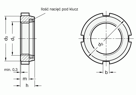

Nakrętki rowkowe GN 1804.1 - rysunek techniczny
