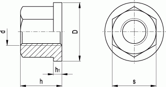

Nakrętki sześciokątne z kołnierzem DIN 6331 - rysunek techniczny
