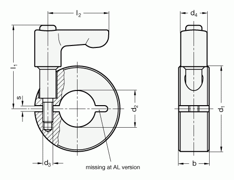

Materiał
- ST: spiek stalowy, oksydowany na czarno.
- AL: aluminium.
Mocowanie
- Dźwignia ze stopu cynku, pokrytego żywicą epoksydową, kolor czarny RAL9005, wykończony na mat.
- Śruby mocujące ze stali nierdzewnej AISI 303.
Właściwości i zastosowania
Pierścienie GN 706.4 mogą być bezpiecznie mocowane z dużą siłą zacisku bez uszkodzeń powierzchni wałka.
Dla wymiarów d1 = 32 i 36, d3 to otwór przelotowy; od d1 = 42 d3 to otwór gwintowany nieprzelotowy.
Pierścienie GN 706.4 mogą być stosowane zarówno jako zderzaki, jak i do zabezpieczania na wałkach elementów o różnej szerokości (np. rolki z folią).
