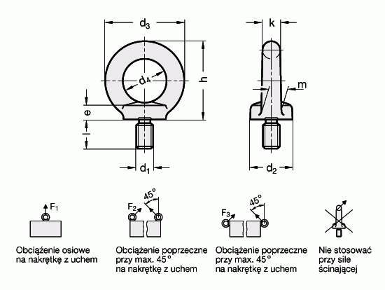

Śruby z uchem DIN 580 - rysunek techniczny
Produktd%1% [mm]d%2% [mm]d%3% [mm]d%4% [mm]eh [mm]k [mm]l [mm]m [mm]
Śruba z uchem DIN 580-M36-ST - stal ocynkowana
DIN 580-M36-ST
M 36751267026128285432
Śruba z uchem DIN 580-M30-ST - Śruba z uchem
DIN 580-M30-ST
M 30651086022109244528
Śruba z uchem DIN 580-M24-ST - stal ocynkowana
DIN 580-M24-ST
M 245090501890203624
Śruba z uchem DIN 580-M20-ST - stal ocynkowana
DIN 580-M20-ST
M 204072401471163019
Śruba z uchem DIN 580-M16-ST - stal ocynkowana
DIN 580-M16-ST
M 163563351262142716
Śruba z uchem DIN 580-M12-ST - stal ocynkowana
DIN 580-M12-ST
M 1230543010531220.514
Śruba z uchem DIN 580-M10-ST - stal ocynkowana
DIN 580-M10-ST
M 10254525845101712
Śruba z uchem DIN 580-M8-ST - stal ocynkowana
DIN 580-M8-ST
M 820362063681310
