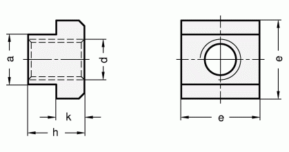

Nakrętki teowe DIN 508 - rysunek techniczny
Produkta-0.3/-0.5d [mm]eh [mm]k [mm]
Nakrętka teowa DIN 508-5-M4-8
DIN 508-5-M4-8
5M 49 -0.56.53 -0.3
Nakrętka teowa DIN 508-5-M4-10
DIN 508-5-M4-10
5M 49 -0.56.53 -0.3
Nakrętka teowa DIN 508-6-M5-8
DIN 508-6-M5-8
6M 510 -0.584 -0.5
Nakrętka teowa DIN 508-6-M5-10
DIN 508-6-M5-10
6M 510 -0.584 -0.5
Nakrętka teowa DIN 508-8-M6-8
DIN 508-8-M6-8
8M 613 -0.5106 -0.5
Nakrętka teowa DIN 508-8-M6-10
DIN 508-8-M6-10
8M 613 -0.5106 -0.5
Nakrętka teowa DIN 508-10-M6-8
DIN 508-10-M6-8
10M 615 -0.5126 -0.5
Nakrętka teowa DIN 508-10-M6-10
DIN 508-10-M6-10
Nakrętka teowa DIN 508-10-M8-8
DIN 508-10-M8-8
10M 815 -0.5126 -0.5
Nakrętka teowa DIN 508-10-M8-10
DIN 508-10-M8-10
Nakrętka teowa DIN 508-12-M8-8
DIN 508-12-M8-8
12M 818 -0.5147 -0.5
Nakrętka teowa DIN 508-12-M8-10
DIN 508-12-M8-10
Nakrętka teowa DIN 508-12-M10-8
DIN 508-12-M10-8
12M 1018 -0.5147 -0.5
Nakrętka teowa DIN 508-12-M10-10
DIN 508-12-M10-10
Nakrętka teowa DIN 508-14-M10-8
DIN 508-14-M10-8
14M 1022 -0.5168 -0.5
Nakrętka teowa DIN 508-14-M10-10
DIN 508-14-M10-10
Nakrętka teowa DIN 508-14-M12-8
DIN 508-14-M12-8
14M 1222 -0.5168 -0.5
Nakrętka teowa DIN 508-14-M12-10
DIN 508-14-M12-10
Nakrętka teowa DIN 508-16-M10-8
DIN 508-16-M10-8
16M 1025 -0.5189 -0.5
Nakrętka teowa DIN 508-16-M10-10
DIN 508-16-M10-10
Nakrętka teowa DIN 508-16-M12-8
DIN 508-16-M12-8
16M 1225 -0.5189 -0.5
Nakrętka teowa DIN 508-16-M12-10
DIN 508-16-M12-10
Nakrętka teowa DIN 508-16-M14-8
DIN 508-16-M14-8
16M 1425 -0.5189 -0.5
Nakrętka teowa DIN 508-16-M14-10
DIN 508-16-M14-10
Nakrętka teowa DIN 508-18-M12-8
DIN 508-18-M12-8
18M 1228 -0.52010 -0.5
Nakrętka teowa DIN 508-18-M12-10
DIN 508-18-M12-10
Nakrętka teowa DIN 508-18-M14-8
DIN 508-18-M14-8
18M 1428 -0.52010 -0.5
Nakrętka teowa DIN 508-18-M14-10
DIN 508-18-M14-10
Nakrętka teowa DIN 508-18-M16-8
DIN 508-18-M16-8
18M 1628 -0.52010 -0.5
Nakrętka teowa DIN 508-18-M16-10
DIN 508-18-M16-10
Nakrętka teowa DIN 508-20-M12-8
DIN 508-20-M12-8
20M 1232 -0.52412 -0.5
Nakrętka teowa DIN 508-20-M12-10
DIN 508-20-M12-10
Nakrętka teowa DIN 508-20-M16-8
DIN 508-20-M16-8
20M 1632 -0.52412 -0.5
Nakrętka teowa DIN 508-20-M16-10
DIN 508-20-M16-10
Nakrętka teowa DIN 508-20-M18-8
DIN 508-20-M18-8
20M 1832 -0.52412 -0.5
Nakrętka teowa DIN 508-20-M18-10
DIN 508-20-M18-10
Nakrętka teowa DIN 508-22-M16-8
DIN 508-22-M16-8
22M 1635 -0.52814 -0.5
Nakrętka teowa DIN 508-22-M16-10
DIN 508-22-M16-10
Nakrętka teowa DIN 508-22-M20-8
DIN 508-22-M20-8
22M 2035 -0.52814 -0.5
Nakrętka teowa DIN 508-22-M20-10
DIN 508-22-M20-10
