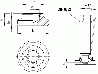

Stopki dociskowe DIN 6311 - rysunek techniczny
