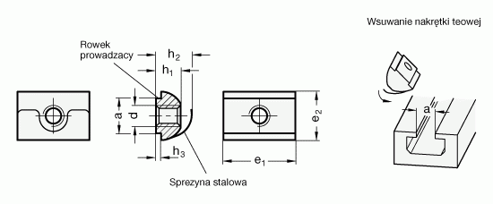

Nakrętki do rowków teowych GN 506.2 - rysunek techniczny
Produkta [mm]d [mm]e1e2h%1% [mm]h%2% [mm]h%3%-0.1

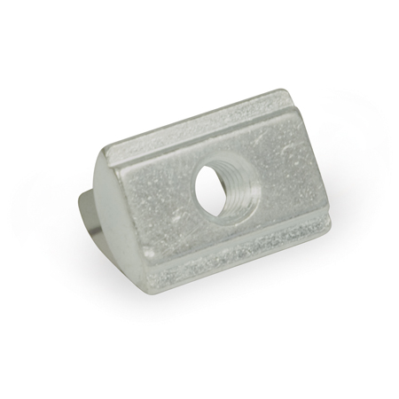

Nakrętka teowa GN 50B-8M4-F-SZ - akcesoria do systemów profili z rowkami teowymi, z elementem sprężynującym
GN 50B-8M4-F-SZ
8 +0.1/-0.1M 41611.55.88.51
Nakrętka teowa GN 50B-8M5-F-SZ - akcesoria do systemów profili z rowkami teowymi, z elementem sprężynującym
GN 50B-8M5-F-SZ
8 +0.1/-0.1M 51611.55.88.51
Nakrętka teowa GN 50B-8M6-F-SZ - akcesoria do systemów profili z rowkami teowymi, z elementem sprężynującym
GN 50B-8M6-F-SZ
8 +0.1/-0.1M 61611.55.88.51
Nakrętka teowa GN 50B-8M8-F-SZ - akcesoria do systemów profili z rowkami teowymi, z elementem sprężynującym
GN 50B-8M8-F-SZ
8 +0.1/-0.1M 81611.55.88.51
Nakrętka teowa GN 50B-10M5-F-SZ - akcesoria do systemów profili z rowkami teowymi, z elementem sprężynującym
GN 50B-10M5-F-SZ
10 -0.1/-0.3M 520.513.85.210.21.5
Nakrętka teowa GN 50B-10M6-F-SZ - akcesoria do systemów profili z rowkami teowymi, z elementem sprężynującym
GN 50B-10M6-F-SZ
10 -0.1/-0.3M 620.513.85.210.21.5
Nakrętka teowa GN 50B-10M8-F-SZ - akcesoria do systemów profili z rowkami teowymi, z elementem sprężynującym
GN 50B-10M8-F-SZ
10 -0.1/-0.3M 820.513.85.210.21.5
