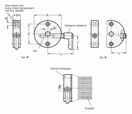

Blokada napędu marki Elesa+Ganter to bardzo przydatne urządzenie wykonane z aluminiom, anodowane na czarno ELS dostępne jest w dwóch wersjach standardowych typu H – z rękojeścią nastawną i S – z gniazdem sześciokątnym. Stosuje się je wszędzie tam, gdzie położenie danego elementu powinno być konkretnie wskazane i zabezpieczone przed przestawieniem. Są wykorzystywane jeżeli ręcznie należy ustalić wrzeciono, pewien mechanizm lub śrubę dzięki pokrętłom sterującym, kołom ręcznym i korbom. Blokada napędu ma wtedy zablokować na stałe te elementy, które mogą się obracać, wibrować lub drgać. Można je zamocować po dowolnej stronie, co daje jeszcze większy komfort użytkowania.
Blokada napędu - rysunek techniczny
Produktd%1% [mm]d%2%H%7% [mm]d%3% [mm]b [mm]m [mm]l%1% [mm]l%2%maks.l%3% %maks.% [mm]
