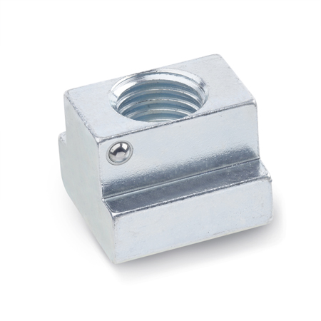

Nakrętki teowe GN 508.2
5 1 1 1 1 1 1 1 1 1 1 Ocena 5.00 (1 głos)

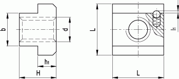

Nakrętki teowe GN 508.2 - rysunek techniczny
Produkta-0.3/-0.5d [mm]eh [mm]k [mm]s [mm]
Nakrętka teowa GN 508.2-10-M8-8 - z kontrolowanym przesuwem
GN 508.2-10-M8-8
10M 8151260.65
Nakrętka teowa GN 508.2-10-M8-10 - z kontrolowanym przesuwem
GN 508.2-10-M8-10
10M 8151260.65
Nakrętka teowa GN 508.2-12-M10-8 - z kontrolowanym przesuwem
GN 508.2-12-M10-8
12M 10181470.65
Nakrętka teowa GN 508.2-12-M10-10 - z kontrolowanym przesuwem
GN 508.2-12-M10-10
12M 10181470.65
Nakrętka teowa GN 508.2-14-M12-8 - z kontrolowanym przesuwem
GN 508.2-14-M12-8
14M 12221681
Nakrętka teowa GN 508.2-14-M12-10 - z kontrolowanym przesuwem
GN 508.2-14-M12-10
14M 12221681
Nakrętka teowa GN 508.2-18-M16-8 - z kontrolowanym przesuwem
GN 508.2-18-M16-8
18M 162820101
Nakrętka teowa GN 508.2-18-M16-10 - z kontrolowanym przesuwem
GN 508.2-18-M16-10
18M 162820101
Nakrętka teowa GN 508.2-22-M20-8 - z kontrolowanym przesuwem
GN 508.2-22-M20-8
22M 203528141.6
Nakrętka teowa GN 508.2-22-M20-10 - z kontrolowanym przesuwem
GN 508.2-22-M20-10
22M 203528141.6
