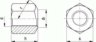

Nakrętki sześciokątne DIN 6330 - rysunek techniczny
Produktd%1% [mm]d%2%H14E min.m [mm]A/Fr
