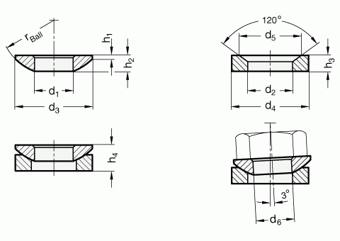

Podkładki kuliste i podkładki stożkowe DIN 6319-A4 - rysunek techniczny
Produktd1 [mm]d2 [mm]d3 [mm]h1 [mm]h2 [mm]h3 [mm]Gwint drMaks. obciążenie statyczne w kNMateriał
