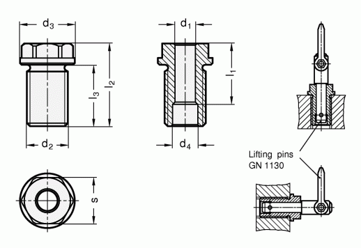

Gniazda zawiesi GN 1132 - rysunek techniczny
Produktd%1% [mm]l%1% [mm]d%2% [mm]d%3% [mm]d%4%+0.3l%2% [mm]l%3% [mm]s [mm]
Gniazdo zawiesi GN 1132-8-10-M16x1.5-A
EG-GN1132-0000
810M 16 x 1.5249.827.52019
Gniazdo montażowe GN 1132-8-25-M16-A - do trzpieni transportowych gn 1130
EG-GN1132-0001
825M 16249.837.52519
Gniazdo zawiesi GN 1132-10-15-M20x1.5-A
EG-GN1132-0002
1015M 20 x 1.52812.235.52424
Gniazdo montażowe GN 1132-10-35-M20-A - do trzpieni transportowych gn 1130
EG-GN1132-0003
1035M 202812.2462924
Gniazdo zawiesi GN 1132-12-15-M24x1.5-A
EG-GN1132-0004
1215M 24 x 1.53214.735.52427
Gniazdo montażowe GN 1132-12-35-M24-A - do trzpieni transportowych gn 1130
EG-GN1132-0005
1235M 243214.748.53627
Gniazdo montażowe GN 1132-16-25-M30x2-A - do trzpieni transportowych gn 1130
EG-GN1132-0006
1625M 30 x 23919.2442930
Gniazdo montażowe GN 1132-16-50-M30-A - do trzpieni transportowych gn 1130
GN 1132-0001
1650M 303919.2664430
Gniazdo montażowe GN 1132-20-50-M36x2-A - do trzpieni transportowych gn 1130
GN 1132-0002
2050M 36 x 24326705536
