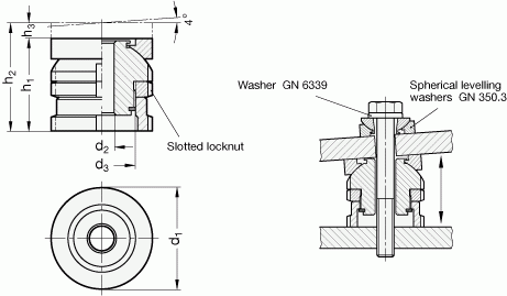

Moduły pozycjonujące GN 350.5-NI - rysunek techniczny
Produktd%p6/h6%d%1% [mm]d%2% [mm]h%1% [mm]d%3% [mm]h%2% [mm]h%3% [mm]rOznaczenie dla klucza hakowego
Moduł pozycjonujący GN 350.5-25-6.6-27-NI
EG-GN350.5-NI-0002
25256.627M 15 x 1314M 6DIN 1810-A25-28
Moduł pozycjonujący GN 350.5-25-6.6-40-NI
EG-GN350.5-NI-0003
25256.640M 15 x 15010M 6DIN 1810-A25-28
Moduł pozycjonujący GN 350.5-32-6.6-32-NI
EG-GN350.5-NI-0004
32326.632M 20 x 1375M 6DIN 1810-A30-32
Moduł pozycjonujący GN 350.5-32-6.6-49-NI
EG-GN350.5-NI-0005
32326.649M 20 x 16314M 6DIN 1810-A30-32
Moduł pozycjonujący GN 350.5-32-9-32-NI - Moduł pozycjonujący, stal nierdzewna
EG-GN350.5-NI-0006
3232932M 20 x 1375M 8
Moduł pozycjonujący GN 350.5-32-9-49-NI - Moduł pozycjonujący, stal nierdzewna
EG-GN350.5-NI-0007
3232949M 20 x 16314M 8
Moduł pozycjonujący GN 350.5-32-11-32-NI - Moduł pozycjonujący, stal nierdzewna
EG-GN350.5-NI-0008
32321132M 20 x 1375M 10
Moduł pozycjonujący GN 350.5-32-11-49-NI - Moduł pozycjonujący, stal nierdzewna
EG-GN350.5-NI-0009
32321149M 20 x 16314M 10
Moduł pozycjonujący GN 350.5-45-11-41-NI - Moduł pozycjonujący, stal nierdzewna
EG-GN350.5-NI-0010
45451141M 30 x 1.5487M 10
Moduł pozycjonujący GN 350.5-45-11-61-NI - Moduł pozycjonujący, stal nierdzewna
EG-GN350.5-NI-0011
45451161M 30 x 1.57918M 10
Moduł pozycjonujący GN 350.5-45-13.5-41-NI
EG-GN350.5-NI-0012
454513.541M 30 x 1.5487M 12DIN 1810-A45-50
Moduł pozycjonujący GN 350.5-45-13.5-61-NI
EG-GN350.5-NI-0013
454513.561M 30 x 1.57918M 12DIN 1810-A45-50
Moduł pozycjonujący GN 350.5-45-17.5-41-NI
EG-GN350.5-NI-0014
454517.541M 30 x 1.5487M 16DIN 1810-A45-50
Moduł pozycjonujący GN 350.5-45-17.5-61-NI
EG-GN350.5-NI-0015
454517.561M 30 x 1.57918M 16DIN 1810-A45-50
Moduł pozycjonujący GN 350.5-58-17.5-53-NI
EG-GN350.5-NI-0016
585817.553M 40 x 1.5629M 16DIN 1810-A58-62
Moduł pozycjonujący GN 350.5-58-17.5-79-NI
EG-GN350.5-NI-0017
585817.579M 40 x 1.510223M 16DIN 1810-A58-62
Moduł pozycjonujący GN 350.5-58-22-53-NI - Moduł pozycjonujący, stal nierdzewna
EG-GN350.5-NI-0018
58582253M 40 x 1.5629M 20
Moduł pozycjonujący GN 350.5-58-22-79-NI - Moduł pozycjonujący, stal nierdzewna
EG-GN350.5-NI-0019
58582279M 40 x 1.510223M 20
Moduł pozycjonujący GN 350.5-58-26-53-NI - Moduł pozycjonujący, stal nierdzewna
EG-GN350.5-NI-0020
58582653M 40 x 1.5629M 24
Moduł pozycjonujący GN 350.5-58-26-79-NI - Moduł pozycjonujący, stal nierdzewna
EG-GN350.5-NI-0021
58582679M 40 x 1.510223M 24
Moduł pozycjonujący GN 350.5-70-22-61-NI - Moduł pozycjonujący, stal nierdzewna
EG-GN350.5-NI-0022
70702261M 50 x 1.57110M 20
Moduł pozycjonujący GN 350.5-70-22-94-NI - Moduł pozycjonujący, stal nierdzewna
EG-GN350.5-NI-0023
70702294M 50 x 1.512329M 20
Moduł pozycjonujący GN 350.5-70-26-61-NI - Moduł pozycjonujący, stal nierdzewna
EG-GN350.5-NI-0024
70702661M 50 x 1.57110M 24
Moduł pozycjonujący GN 350.5-70-26-94-NI - Moduł pozycjonujący, stal nierdzewna
EG-GN350.5-NI-0025
70702694M 50 x 1.512329M 24
Moduł pozycjonujący GN 350.5-70-33-61-NI - Moduł pozycjonujący, stal nierdzewna
EG-GN350.5-NI-0026
70703361M 50 x 1.57110M 30
Moduł pozycjonujący GN 350.5-70-33-94-NI - Moduł pozycjonujący, stal nierdzewna
EG-GN350.5-NI-0027
70703394M 50 x 1.512329M 30
Moduł pozycjonujący GN 350.5-80-26-67-NI - Moduł pozycjonujący, stal nierdzewna
EG-GN350.5-NI-0028
80802667M 60 x 27912M 24
Moduł pozycjonujący GN 350.5-80-26-105-NI - Moduł pozycjonujący, stal nierdzewna
EG-GN350.5-NI-0029
808026105M 60 x 214439M 24
Moduł pozycjonujący GN 350.5-80-33-67-NI - Moduł pozycjonujący, stal nierdzewna
EG-GN350.5-NI-0030
80803367M 60 x 27912M 30
Moduł pozycjonujący GN 350.5-80-33-105-NI - Moduł pozycjonujący, stal nierdzewna
EG-GN350.5-NI-0031
808033105M 60 x 214439M 30
Moduł pozycjonujący GN 350.5-80-39-67-NI - Moduł pozycjonujący, stal nierdzewna
EG-GN350.5-NI-0032
80803967M 60 x 27912M 36
Moduł pozycjonujący GN 350.5-80-39-105-NI - Moduł pozycjonujący, stal nierdzewna
EG-GN350.5-NI-0033
808039105M 60 x 214439M 36
