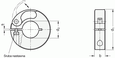

Pierścienie osadcze z dźwignią mimośrodową GN 704
Materiał
Aluminium, anodowane na czarno.
Dźwignia
Aluminium, anodowane na zółto.
Właściwości i zastosowania
Pierścienie osadcze do szybkiego montażu GN 704 generują siłę zamykającą nie dzięki wkrętom lecz poprzez dźwignię mimośrodową.
Umożliwia to szybkie i łatwe mocowanie pierścieni bez użycia narzędzi.
Konstrukcja aluminiowa redukuje ciężar pierścienia.
