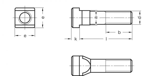

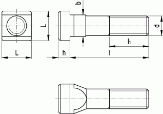

Śruby do rowków teowych DIN 787 - rysunek techniczny
Produkta-0.3/-0.5d [mm]l-bek [mm]
