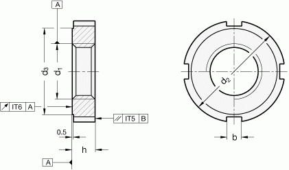

Nakrętki rowkowe DIN 1804 - rysunek techniczny
Produktd%1% [mm]d%2%h11d%3% [mm]b [mm]hh14
