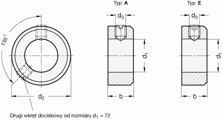

Pierścienie osadcze GN 705 - rysunek techniczny
Produktd%1%H8d%2% [mm]d%3% [mm]bjs14
