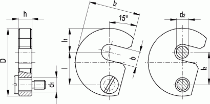

Podkładki obrotowe DIN 6371 - rysunek techniczny
