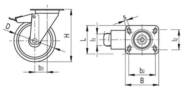

Kółko obrotowe fi75 mm bieżnik 25 mm tworzywo czarne nośność 50kg - płyta hamulcowa 67x81 mm - rysunek techniczny
Dane techniczne
  • Obudowa:    skrętna z płytą montażową
  • Hamulec:    tak
  • Udźwig [kg]:    50
  • Piasta:    duroplast na bazie fenolu (PF)
  • Bieżnik:    duroplast (PF)
  • Szerokość bieżnika l%3% [mm]:    25
  • Twardość bieżnika:    75 Shore D
  • Łożyskowanie koła:    łożysko wałeczkowe
  • Temperatura pracy [°C]:    -50 °C do 75 °C
  • Otwór montażowy s [mm]:    8.5
  • Średnica zewnętrzna D [mm]:    75
  • Materiał obudowy:    stal ocynkowana
  • Nośność [kg]:    50
  • b%2% [mm]:    60
  • l%2% [mm]:    45
  • Mocowanie koła:    płyta montażowa
  • Łożyskowanie obrotnicy:    łożysko kulkowe
  • Szerokość płyty B [mm]:    81
  • Długość płyty L [mm]:    67
