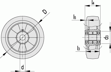

Koła z nalewanym wieńcem gumowym RE.G2 - rysunek techniczny
