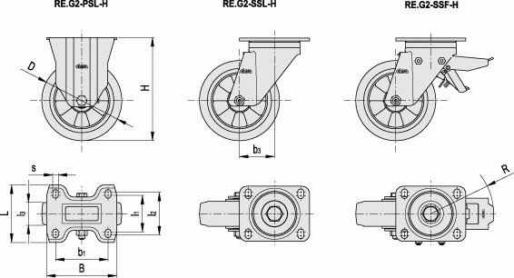

Wykonania standardowe
- PSL-H: koło z obudową stałą ze stali ocynkowanej do średnich i dużych obciążeń, bez blokady.
- SSL-H: koło z obudową skrętną ze stali ocynkowanej do średnich i dużych obciążeń, bez blokady.
- SSF-H: koło z obudową skrętną ze stali ocynkowanej do średnich i dużych obciążeń, z blokadą.
Obudowa stała z płytą montażową
Wykonana z blachy stalowej ocynkowanej (testowana w komorze z roztworem z pary solnej przez 72 godz.), obudowa jest zaprojektowana tak aby przenieść obciążenie do 7500N.
Obudowa skrętna z płytą montażową
Podwójne łożysko oraz bezpośrednie połączenie płyty z bieżnią łożyska, zapewniają doskonałą zwrotność i bardzo mały luz głowicy skrętnej. Obudowa jest zaprojektowana tak aby przenieść obciążenie do 7500N. Obudowa nie wymaga konserwacji.
