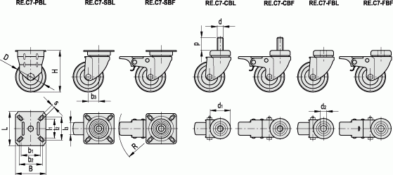

Zestawy kołowe RE.C7 - rysunek techniczny
