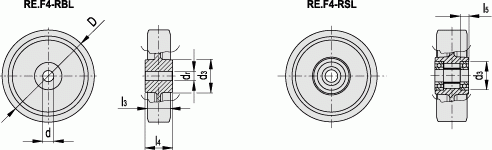

Wykonania standardowe
- RBL: otwór bezpośrednio w tarczy koła. Tarcza jest tak zaprojektowana aby ułatwić dodatkowe przerobienie, np: wykonanie rowka wpustowego lub obudowy do zaciskania. Aby zapobiec zniszczeniu powłoki poliuretanowej, jakiekolwiek przeróbki koła muszą być przeprowadzone przy maksymalnej temperaturze pracy do 80° C. Jest to idealne rozwiązanie dla sprzętu z kołami jezdnymi.
- RSL: koło z łożyskiem kulkowym. Rozwiązanie takie jest idealne do dużych obciążeń.
Wykonania standardowe na życzenie
Otwór z rowkiem wpustowym zgodnie z UNI 6604, UNI 6607 i ISO 2941 (dla wersji RBL).

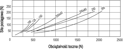

Obciążalność toczna – siła / zadane obciążenie
Poniższy wykres przedstawia wartość siły jaką musimy zadziałać na koło, aby poruszało się ono ze stałą prędkością 4 km/h.
Punkt przecięcia wykresu z linią 50N jest wartością maksymalnego obciążenia jednego koła, przyjętą dla 4-kołowego wózka napędzanego ręcznie przez jedną osobę. Wartość 50 N siły pociągowej wynika z uregulowań prawnych dotyczących bezpieczeństwa pracy, 50N x 4 koła = 200 N - co jest maksymalną siłą z jaką może oddziaływać operator wózka w sposób ciągły.
Poruszanie mechaniczne przy użyciu urządzeń holujących
Przy holowaniu mechanicznym prosimy odwołać się do danych technicznych określających współczynniki nośności koła zależnie od prędkości.
Temperatura
Jeżeli temperatura pracy dla danej aplikacji nie mieści się w standardowym zakresie temperatur, prosimy odwołać się do danych technicznych określających współczynniki nośności koła zależnie od temperatury.

Koła z nalewanym wieńcem poliuretanowym RE.F4 - rysunek techniczny
