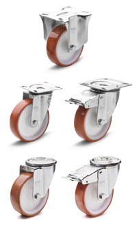

Wykonania standardowe
- PBL-N: koło z obudową stałą i płytą montażową, bez blokady.
- SBL-N: koło z obudową skrętną i płytą montażową, bez blokady.
- SBF-N: koło z obudową skrętną, płytą montażową i blokadą.
- FBL-N: koło ze skrętną obudową, z przelotowym otworem montażowym, bez blokady.
- FBF-N: koło ze skrętną obudową, z blokadą, z przelotowym otworem montażowym.
- PBL-SST-N: stal nierdzewna: koło z obudową stałą i płytą montażową, bez blokady.
- SBL-SST-N: stal nierdzewna: koło z obudową skrętną i płytą montażową, bez blokady.
- SBF-SST-N: stal nierdzewna: koło z obudową skrętną, płytą montażową i blokadą.
- FBL-SST-N: stal nierdzewna, koło ze skrętną obudową, z przelotowym otworem montażowym, bez blokady.
- FBF-SST-N: stal nierdzewna, koło ze skrętną obudową, z blokadą, z przelotowym otworem montażowym.

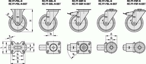

Obudowa stała z płytą montażową
Wykonana z blachy stalowej ocynkowanej lub stali nierdzewnej (wersja SST), obudowa jest zaprojektowana tak, aby przenieść obciążenie do 4000N.
Obudowa skrętna z płytą montażową
Podwójne łożysko oraz bezpośrednie połączenie płyty z bieżnią łożyska, zapewniają doskonałą zwrotność i bardzo mały luz głowicy skrętnej (rys. 1). Obudowa nie wymaga konserwacji
Obudowa składa się z:
1) Płyta montażowa: blacha stalowa elektrolitycznie cynkowana
2) Widelec: blacha stalowa elektrolitycznie cynkowana
3) Bieżnia łożyska kulkowego: blacha stalowa elektrolitycznie cynkowana
4) Tuleja osiowa: znajdująca się w płycie montażowej, tłoczona na zimno
5) Łącznik: nasmarowane podwójne łożysko kulkowe
6) Uszczelka przeciwpyłowa: RAL 7015 ciemnoszary technopolimer.
