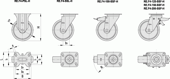

Wykonania standardowe
- PSL-H: koło do dużych obciążeń z obudową stałą i płytą montażową, bez blokady.
- SSL-H: koło do dużych obciążeń z obudową skrętną i płytą montażową, bez blokady.
- SSF-H: koło do dużych obciążeń z obudową skrętną, płytą montażową i blokadą.
Obudowa stała z płytą montażową
Wykonana ze specjalnie antykorozyjnie galwanizowanej stali (testowana w oparach solnych powyżej 72 godzin). Obudowa jest zaprojektowana tak, aby przenieść obciążenie do 7500N.
Obudowa skrętna z płytą montażową
Obudowa jest zaprojektowana tak aby przenieść obciążenie do 7500N. Ze względów bezpieczeństwa nośność obudowy jest większa niż dynamiczna nośność zestawu kołowego (rys. 2). Obudowa nie wymaga konserwacji.
Obudowa składa się z (patrz rys. 1):
1) Płyta montażowa: blacha stalowa antykorozyjnie cynkowana.
2) Widelec: blacha stalowa antykorozyjnie cynkowana.
3) Bieżnia łożyska kulkowego: blacha stalowa antykorozyjnie cynkowana.
4) Tuleja osiowa: stalowa śruba i nakrętka wykonana w klasie 8.8.
5) Łącznik: nasmarowane podwójne łożysko kulkowe.
6) Uszczelka przeciwpyłowa: RAL 7015 ciemnoszary technopolimer.
Blokada
- podwójna TYLNA blokada z osobnym blokowaniem koła i widelca dla średnic koła 150-200 mm. Podczas pchania wózka blokada znajduje się poza zasięgiem operatora (pod wózkiem). Zapobiega to przypadkowemu załączeniu blokady przy przemieszczaniu dużych obciążeń. Osobne blokowanie koła i widelca (dwa osobne pedały) zapewnia najwyższy komfort manewrowania przy transporcie ciężkich ładunków.
