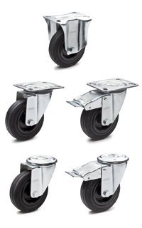

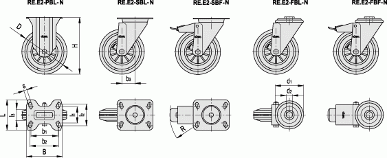

Wykonania standardowe
- PBL-N: koło z obudową stałą i płytą montażową ze stali ocynkowanej, bez blokady.
- SBL-N: koło z obudową skrętną i płytą montażową ze stali ocynkowanej, bez blokady.
- SBF-N: koło z obudową skrętną, płytą montażową i blokadą ze stali ocynkowanej.
- FBL-N: standardowe koło ze skrętną obudową i przelotowym otworem montażowym ze stali ocynkowanej, bez blokady.
- FBF-N: standardowe koło ze skrętną obudową i blokadą ze stali ocynkowanej, z przelotowym otworem montażowym.
Obudowa stała z płytą montażową
Wykonana z blachy stalowej ocynkowanej obudowa jest zaprojektowana tak, aby przenieść obciążenie do 3000N.
Obudowa skrętna z płytą montażową
Wykonana z blachy stalowej ocynkowanej, obudowa jest zaprojektowana tak, aby przenieść obciążenie do 3000N. Podwójne łożysko oraz bezpośrednie połączenie płyty z bieżnią łożyska, zapewniają doskonałą zwrotność i bardzo mały luz głowicy skrętnej (rys. 1). Obudowa nie wymaga konserwacji.
