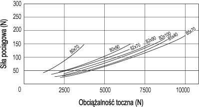

Obciążalność toczna – siła / zadane obciążenie
Poniższy wykres przedstawia wartość siły jaką musimy zadziałać na koło, aby poruszało się ono ze stałą prędkością 4 km/h.
Punkt przecięcia wykresu z linią 50N jest wartością maksymalnego obciążenia jednego koła, przyjętą dla 4-kołowego wózka napędzanego ręcznie przez jedną osobę. Wartość 50 N siły pociągowej wynika z uregulowań prawnych dotyczących bezpieczeństwa pracy, 50N x 4 koła = 200 N - co jest maksymalną siłą z jaką może oddziaływać operator wózka w sposób ciągły.

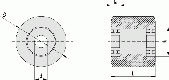

Rolki z nalewanym wieńcem poliuretanowym RE.G5 - rysunek techniczny
