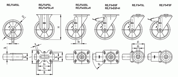

Koło z nalewanym wieńcem poliuretanuowym RE.F5-150-RSL to wytrzymałe i wygodne rozwiązanie do przemysłowego transportu. Korpus koła wykonany jest z aluminium, a średnica koła wynosi 150 mm. Piasta odlew aluminiowy i bieżnik z poliuretanu o twardości 95 Shore A zapewniają trwałość i stabilność. Łożyskowanie koła to łożysko kulkowe, a maksymalny udźwig wynosi 600 kg. Wymiar płyty montażowej jest standardowy. RE.F5-150-RSL to uniwersalne koło transportowe, które można zastosować w wózkach transportowych, paletach, regałach i innych urządzeniach przemysłowych. Jego wytrzymałość i trwałość zapewniają bezpieczny i stabilny transport.
Kółko fi 150mm poliuretanowe, nośność 600 kg RE.F5-150-RSL - rysunek techniczny
Dane techniczne
  • Średnica koła (D):    150
  • Obudowa:    bez obudowy
  • Hamulec:    nie
  • Udźwig [kg]:    600
  • Piasta:    odlew aluminiowy
  • Bieżnik:    poliuretan
  • Szerokość bieżnika l%3% [mm]:    40
  • Twardość bieżnika:    95 Shore A
  • Łożyskowanie koła:    łożysko kulkowe
  • Średnica zewnętrzna D [mm]:    150
  • Obiążenie statyczne #[N]:    8500
  • Obciążalność toczna #[N]:    3300
  • Obciążenie dynamiczne #[N]:    6000
  • l%4% [mm]:    50
  • l%5% [mm]:    14
  • d%3% [mm]:    47
  • d [mm]:    20
