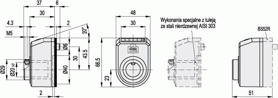

Montaż
Tuleja stalowa, oksydowana na czarno z otworem Ø 20 mm w tolerancji H7. W komplecie z wkrętem zabezpieczającym z gniazdem sześciokątnym i wklęsłym czołem do ustalania na wałku zgodnie z UNI 5929-85. Wystający z tyłu podstawy kołek do unieruchamiania wskaźnika.

Wykonania specjalne na życzenie (dla odpowiednich ilości)
- Tuleje ze stali nierdzewnej AISI 303.

Instrukcja montażu
1. W korpusie urządzenia, w odległości 30 mm od osi wrzeciona, nawiercić otwór Ø 6 mm na głębokość 10 mm.
2. Ustawić wałek w pozycji zerowej.
3. Założyć wyzerowany wskaźnik na wałek i upewnić się, czy kołek trafił w otwór.
UWAGA: Zakładając wskaźnik należy trzymać za jego tulejkę!.
4. Dokręcić wkręt dociskowy.

- BS52R: płyta dystansowa ze wzmocnionego włóknem szklanym technopolimeru na bazie poliamidu(PA) - kod CE.83950, posiadają dwa nawiercone wstępnie otwory pod wkręty samogwintujące o średnicy 2.2 zgodnie z UNI 10227 (nie dostarczane w komplecie). Razem ze wskaźnikami DD52R całkowite wymiary są identyczne jak wymiary wskaźnika DD52.
