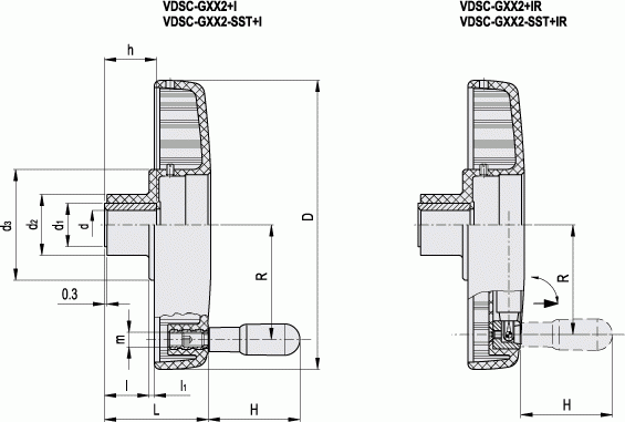

- VDSC-GXX2+I: z rękojeścią obrotową typ
I.621+x z technopolimeru na bazie poliamidu, kolor czarny, wykończony na mat.
- VDSC-GXX2+IR: z rękojeścią obrotową, składaną typu IR.620 z technopolimeru na bazie poliamidu (PA), kolor czarny, wykończony na mat.

Koła ręczne pełne z rękojeścią na obrzeżu VDSC-XX - rysunek techniczny
ProduktD [mm]L [mm]a1a2a%3%D%1% [mm]L%1% [mm]
Obudowa wskaźnika SC.GXX2 - pod wskaźnik obrotów, technopolimer
SC.GXX2
763431.53945571
Obudowa wskaźnika SC.GXX5 - pod wskaźnik obrotów, technopolimer
SC.GXX5
1224130--706
