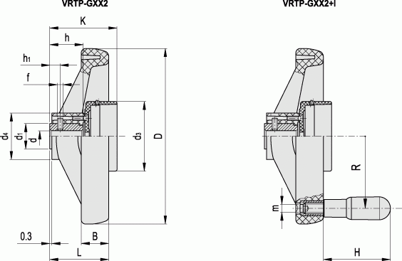

Koła ręczne dwuramienne VRTP-XX
Materiał
Wysokoudarowe tworzywo sztuczne technopolimer na bazie polipropylenu (PP). Odporne na rozpuszczalniki, oleje, smary i inne czynniki chemiczne.
Kolor
Standardowo czarne wykończone na mat.
Obejma wskaźnika
Wzmocniony włóknem szklanym technopolimer na bazie poliamidu (PA), kolor czarny, wykończony na mat.
Montaż
Piasta stalowa oksydowana na czarno z otworem rozwiercanym standardowo w tolerancji H7, mocowana na wałek za pomocą wkręta dociskowego z gniazdem sześciokątnym i wklęsłym czołem zgodnie z UNI 5929-85, dostarczany zamontowany.
Rękojeść obrotowa (tylko dla kół VRTP.+I)
Typ
I.601+x z wysokoudarowego technopolimeru na bazie polipropylenu (PP), kolor czarny, wykończony na mat.
Wykonania specjalne na życzenie (dla odpowiednich ilości)
Wykonania z możliwością ręcznego resetowania: odczyt wskaźnika może być nastawiony niezależnie od wału lub wrzeciona, tak że późniejszy odczyt odnosi się do punktu nastawu. W celu ponownego nastawu należy przytrzymać kółko, chwycić za mocowanie wskaźnika i obracać.
Dobór wskaźnika (zamawiany osobno)
Koła dwuramienne VRTP. i VRTP+I stosuje się ze wskaźnikami analogowymi i cyfrowo-analogowymi z napędem grawitacyjnym. Wybierając wskaźnik patrz tabela poniżej ''Możliwe kombinacje doboru wskaźników i kół". Patrz także Sposób montażu wskaźników grawitacyjnych
