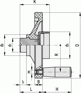

Piasta stalowa oksydowana na czarno, bez otworu. Patrz tabela dla maksymalnej możliwej średnicy otworu d max i głębokość p max.

I.301+x z Duroplastu, kolor czarny, wykończony na połysk.

Wieniec z chwytem dla palców od tyłu ułatwia chwyt i manewrowanie kołem nawet w trudnej pozycji.
