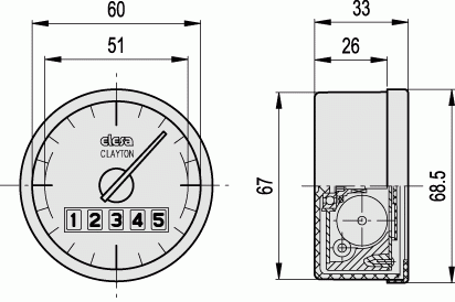

Cyfrowo-analogowe wskaźniki obrotów z napędem grawitacyjnym GW12 - rysunek techniczny
