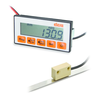

Wskaźnik położenia z czujnikiem magnetycznym MPI-15
Właściwości i zastosowania
Wskaźnik położenia MPI-15 w połączeniu z liniałem magnetycznym M-BAND-10 (zamawiany osobno) jest kompletnym systemem pomiaru przesuwu liniowego i kątowego.
Wskaźnik MPI-15 składa się z wielofunkcyjnego wyświetlacza LCD oraz czujnika magnetycznego.
Charakteryzuje się on łatwym montażem i pozwala na precyzyjne dopasowanie i pozycjonowanie, skracając czas regulacji do minimum.
- Wielofunkcyjny wyświetlacz LCD z 5 przyciskami.
- Bezwzględny / przyrostowy tryb pracy.
- Programowalna funkcja przesuwu.
- Zewnętrzny zasilacz 1.5 VDC.
- Pamięć buforowa .
- Ochrona przed przypadkowym odwróceniem biegunów.
- Materiał osłony czujnika magnetycznego: anodowane aluminium.

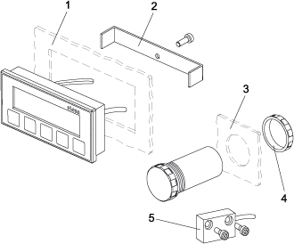

MPI-15 instrukcja użytkowania

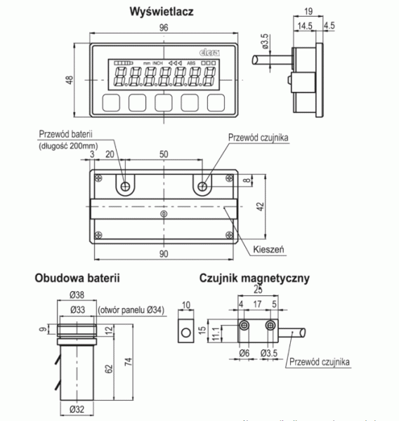

1) Wykonać otwór o rozmiarze 42 +0.2/+0.5 mm x 90 +0.2/+0.5 mm w blasze do montażu wyświetlacza.
2) Zamocować wyświetlacz w panelu poprzez otwór w spejalnej kieszeni (śruba w komplecie).
3) Wykonać otwór o średnicy 34 +0.2/+0.5 mm w blasze w celu zamontowania obudowy baterii.
4) Zamocować obudowę baterii w panelu za pomocą specjalnej nakrętki.
5) Zamocować czujnik magnetyczny za pomocą śrub M3 (nie w komplecie). Odległość między czujnikiem a liniałem magnetycznym powinna wynosić maksymalnie 2.5 mm.

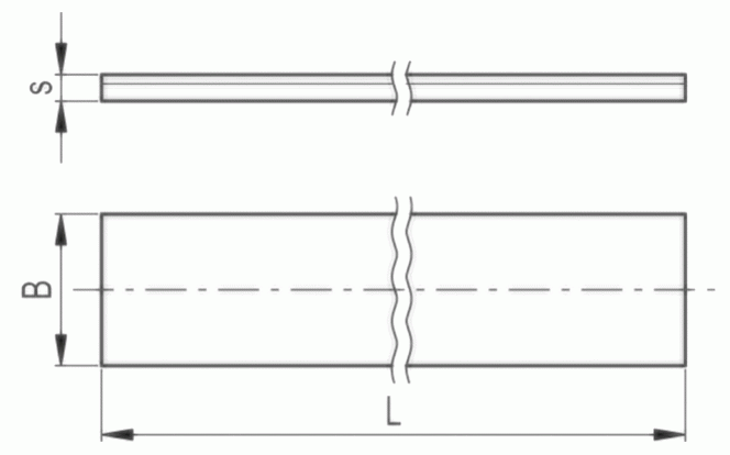

Liniał magnetyczny M-BAND-10 (zamawiany osobno) wykonany jest z dwóch oddzielnych części: taśmy ochronnej oraz samego liniału. Liniał magnetyczny składa się z taśmy magnetycznej, nośnika i taśmy samoprzylepnej. Taśma ochronna wyposażona jest w pasek taśmy samoprzylepnej (rys.1).
Instrukcja montażu M-BAND-10
Taśma ochronna musi być zamontowana na liniale magnetycznym aby zapobiec wszelkim mechanicznym uszkodzeniom.
1) Oczyścić dokładnie powierzchnię montażową.
2) Zdjąć folię ochronną z taśmy samoprzylepnej liniału magnetycznego.
3) Przykleić liniał magnetyczny do powierzchni montażowej.
4) Oczyścić powierzchnię liniału.
5) Usunąć folię ochronną z taśmy ochronnej.
6) Przykleić taśmę ochronną do liniału magnetycznego.
7) W przypadku braku rowka pod listwę M-BAND-10 należy zabezpieczyć końcówki taśmy ochronnej przed przypadkowym zerwaniem.
Wskaźnik położenia z czujnikiem magnetycznym MPI-15 - rysunek techniczny
