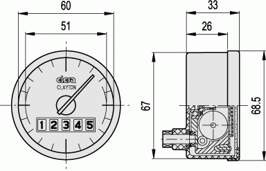

Cyfrowo-analogowe wskaźniki obrotów z napędem przymusowym PW12 - rysunek techniczny
