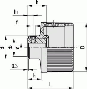

Pokrętła z chwytem radełkowanym IZN-XX - rysunek techniczny
ProduktD [mm]L [mm]d%H7%h [mm]d%1% [mm]d%2% [mm]f [mm]h%1% [mm]l%1% [mm]
Pokrętło z chwytem radełkowanym pod wskaźnik IZN.60-GXX1 A-10 - technopolimer
IZN.60-GXX1 A-10
595310222722M5615
Pokrętło z chwytem radełkowanym pod wskaźnik IZN.80-GXX2 A-12 - technopolimer
IZN.80-GXX2 A-12
795712243326M5617
