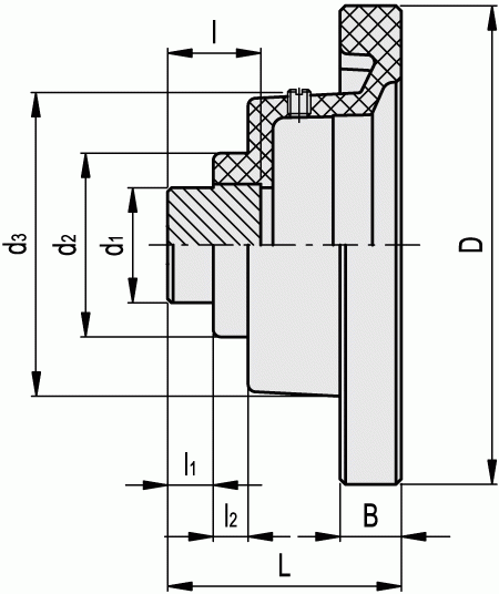

Koła ręczne pełne VDC-XX
                Materiał
Duroplast na bazie fenolu (PF) o dużej wytrzymałości, dodatkowo wzmocniony. Odporny na rozpuszczalniki, oleje, smary i inne czynniki chemiczne.
Wykonanie G: dla wskaźników obrotów z napędem grawitacyjnym.
Wykonanie P: dla wskaźników obrotów z napędem przymusowym, wyposażony w zębate koło koronowe z czarnego matowego obrotów technopolimeru (POM). Kołek wyposażony w kotwiący ze stali oksydowanej na czarno.
Kolor
Czarny, wykończony na mat.
Montaż
Piasta stalowa oksydowana na czarno:
- Wykonanie G: nierozwiercona. Patrz tabela dla maksymalnych możliwych średnic d' i d".
- Wykonanie P: otwór przelotowy, rozwiercany w tolerancji H7.
Rękojeść obrotowa (tylko dla kół VDC.+I)
Typ I.301+x z Duroplastu, kolor czarny, wykończenie na połysk.
Ergonomia
Wieniec z chwytem dla palców od tyłu (modele od Ø 125 do Ø 200 mm), ułatwia chwyt i manewrowanie kołem nawet w trudnych pozycjach.
Dobór wskaźnika (zamawiany osobno)
Aby wybrać wskaźnik patrz tabela obok "Możliwe kombinacje doboru wskaźników i kół". Patrz również Sposób montażu typu G lub typu P.
