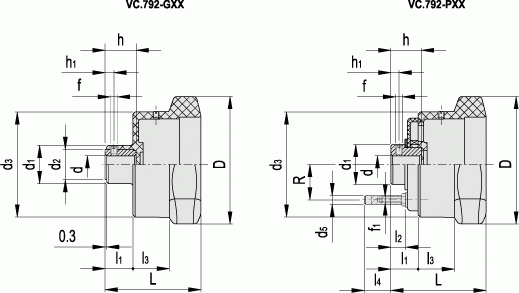

Pokrętła z występami do wskaźników położenia VC.792-XX
Materiał
Wzmocniony włóknem szklanym technopolimer na bazie poliamidu (PA). Odporny na rozpuszczalniki, oleje, smary i inne czynniki chemiczne.
Kolor
Czarny, wykończony na mat.
Montaż
Wtopka ze stali oksydowanej na czarno, z otworem gładkim nieprzelotowym w tolerancji H7, mocowanie na wałku za pomocą wkręta z gniazdem sześciokątnym UNI 5929-85, w komplecie.
- VC.792-GXX: do wskaźników grawitacyjnych.
- VC.792-PXX: do wskaźników z napędem przymusowym.
Dodatkowa tylna obudowa z kołem zębatym wykonana z technopolimeru na bazie żywicy acetalowej (POM). Śruba i kołek pozycjonujący ze stali oksydowanej na czarno.
Akcesoria na życzenie
Pokrywa typu CP do użycia bez wskaźnika.
Właściwości i zastosowanie
Pokrętło z pięcioma występami pozwala na mocny chwyt wszystkimi palcami, gładka powierzchnia oraz lita konstrukcja bez zagłębień zapobiega zbieraniu się nieczystości na pokrętle.
VC.792 jest szczególnie odpowiednie do montowania w sprzęcie oraz w urządzeniach które, ze względów higienicznych muszą być często myte za pomocą wody lub pary wodnej.
Wybór wskaźnika (zamawiany ososbno)
Aby dobrać wskaźnik patrz tabela niżej "Możliwe kombinacje doboru wskaźników i pokręteł". Patrz również Instrukcja montażu wskaźników grawitacyjnych typu G lub wskaźników z napędem przymusowym typu P.
Wykonania specjalne na życzenie
Pokrętło z piastą ze stali nierdzewnej.
