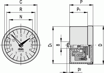

Aluminium anodowane na mat, skala: kolor czarny, przyrost wartości zgodny lub przeciwny do ruchu wskazówek zegara.
Odczyt
Czarna wskazówka wykazuje liczbę obrotów wrzeciona z pozycji startowej (0); czerwona wskazówka wykazuje część kolejnego obrotu.
Dokładność odczytu gwarantuje specjalne łożysko kulkowe.

Analogowe wskaźniki obrotów z napędem grawitacyjnym mocuje się w kołach ręcznych lub pokrętłach do wałków pracujących w osi poziomej lub odchylonej od poziomej o kąt max 60° (patrz wstęp do Wskaźników grawitacyjnych).
