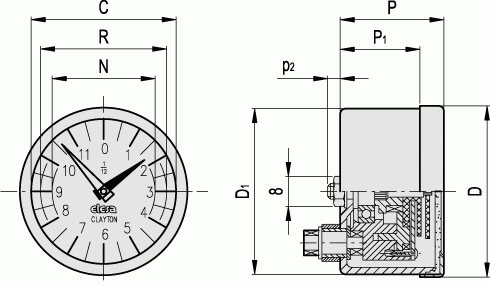

Analogowe wskaźniki obrotów z napędem przymusowym PA01 PA02 PA05
Obudowa
Stal ocynkowana.
Oprawka
Stal nierdzewna AISI 303.
Szyba
Szkło.
Tarcza
Aluminium anodowane na mat, podziałka zgodnie lub przeciwnie do ruchu wskazówek zegara, kolor czarny.
Odczyt
Czarna wskazówka wykazuje liczbę obrotów wrzeciona z pozycji startowej (0); czerwona wskazówka wykazuje część obrotu.
Dokładność odczytu gwarantuje specjalne łożysko kulkowe.
Przełożenie
By dobrać przełożenie patrz wstęp do Wskaźników z napędem przymusowym.
Właściwości i zastosowania
Analogowe wskaźniki obrotów z napędem przymusowym mocuje się w kołach lub pokrętłach do wałków pracujących w każdej osi.
Aby wybrać pokrętło lub koło ręczne patrz tabela "Możliwe kombinacje pokręteł/kół ręcznych i wskaźników".
